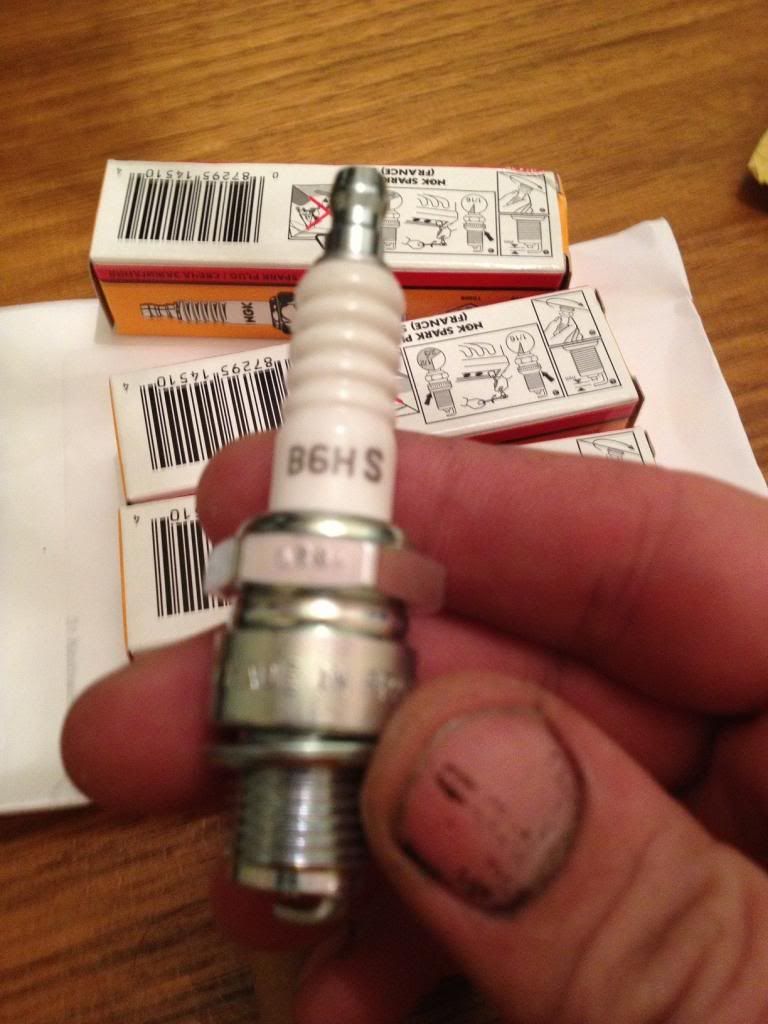

4st nya tändstift värmetal 6 (NGK B6HS) 95:- för alla 4 inkl frakt anser jag ändå som helt ok pris !

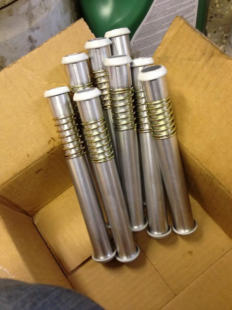

Fick även mina stötstångsrör som jag beställde genom ebay för ett tag sen, monterat ihop dem direkt för att se så att allt verkar stämma, ser bra ut!

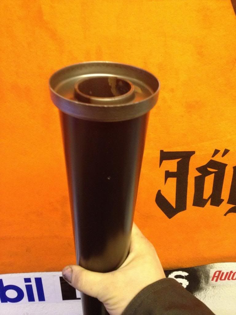

Men jag fick dämpinsatsen till min tratt, som visade sig va fel..
Ser inte riktigt ut att passa tongue Men jag får rätt hemskickad med en returlapp

Cadillac: haha, jepp fina grejer smile 8:or hade dock blivit alldeles för kalla.. det är många som kör för kalla stift. Nu är jag ingen mästare på mopeder, där kanske man allmänt har kallare stift?
