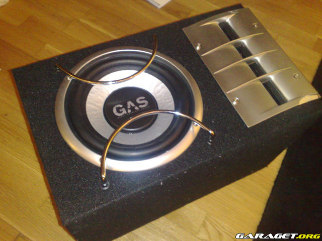

köpt en baslåda till bra pris! Passar nog bakom ett säte..blir nog lagom för den lilla bilen
https://www1.garaget.org/gallery/archive/46819/566659_1h8cor.jpg

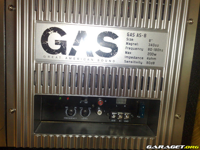

nya baslådan
https://www1.garaget.org/gallery/archive/46819/566660_emzzau.jpg
tack u know who u are!

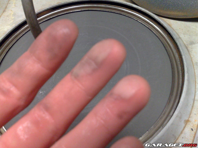

Fick leka lite med en svets i plugge ida..Gick skitbra tills...
https://www1.garaget.org/gallery/archive/46819/566656_eaqrr1.jpg
tog tag i nysvetsad aluminium hmm
Så ett tips..ta inte i nysvetsade grejer... tongue
nu kan man ju glömma gitarren på ett par veckor sad

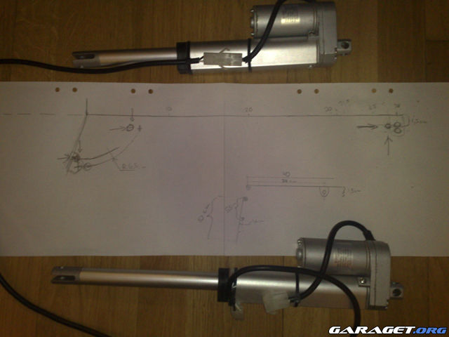

enkel ritning...
Gjorde en snabb ritning och testade hurvida de kommer funka med elkolvarna...bör ta några min att bygga ställningen..så återkommer med den!

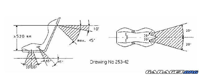

tjennare. jäkligt coolt bygge.. de märks att du inte har tummarna på något olämpligt ställe iaf..riktigt imponerad av paddlarna..jag tänkte på en sak med 4punkts bältena..har för mej att man ska fästa dem så långt ner som möjligt bakåt sett,,om du fattar. men ja e inte säker. så kika upp de innan du monterar. har för mig att man kan skada ryggen om man krockar om bältena är för högt monterade..  fortsätt jobba i den här takten och lycka till..

men om man har fästena långt ner så kommer väl stolen att kollapsa om det blir en häftig smäll. för då trycker ju bältena neråt?
Jag kan ha fel men de e så ja har fattat de wink
Mvh Micke

mm..fan läskigt när ja snacka lite med jon, en väldigt kunnig snubbe på KTHRacing ang 4 punktsbälte.
Det bör vara monterat i en rätt lodrätmonterad stol eftersom man annars kan glida ur, och mina stolar lutar väldigt mkt tongue  men dom är iaf bättre än orgbälten.
Fick denna för ett ta sen, minns inte vem som tipsa/skicka.
https://www1.garaget.org/gallery/archive/46819/568429_99htwm.jpg
montering av bälte

har fått hört att bältena ska va högt upp ja annars krossar man hela överkroppen i stort sett , men sen hör alla massa olika oxå men tänker man logiskt så ska dom sitta högre upp ..
