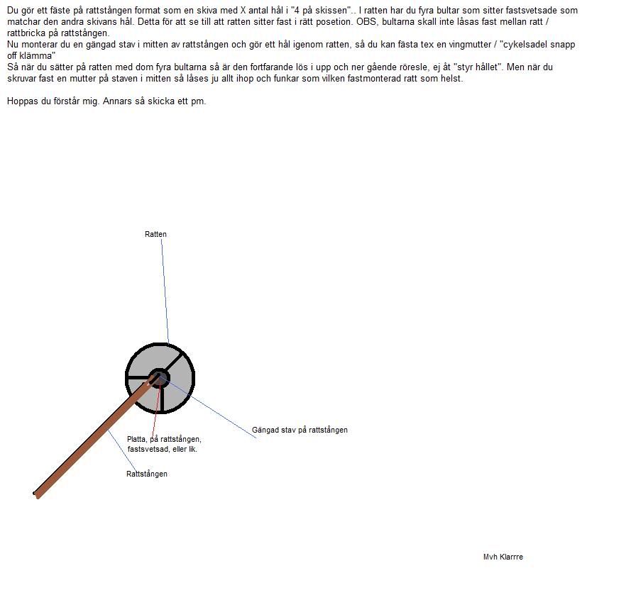

är det någon som hr en idee på ett enkelt snapoff nav man kan tillverka så skrik till!wink
En ihålig styrstång, en stång på ratten att sticka ner däri oså hål rätt genom allt o i med en sprint big_smile..
Väldigt enkelt ju tongue
Har en lite schysstare mer avancerad idé i huvet men vette fan hur jag ska förklara...
434 Inlägg
10 mars 2009
#347
EXPLANE:D
enkelt men bra ska det vara:)

Onlyrobin skrev:
EXPLANE:D
om vi säger såhär, den 15.e April drar jag till Usa, hade velat ha den klar tills dess men det blir tungt,
Tror fan de blir för avancerat den andra lösningen, satte mig o försökte rita en skiss men lyckades inte ens med det big_smile..
Men en liten sprint o de är ju jävligt enkelt o funkar finemang.

Tog mig friheten att lägga upp mitt förslag.
http://i295.photobucket.com/albums/mm147/klarrre92/snapp-off.jpg
Ursäkta alla stavfel.

Tack för tipset!smile
skall absolut kluras på!
ska göra en prototyp

En liten uppdate, jag har gjort en prototyp på ett enkelt snapoff nav,
har använt standard rattnavet som är i alu, sen har jag använt en hydraulkoppling och svarvat denna med Unf gänga,
svarvade den bulten exakt så den gick i rattnavet, låste den med mutter på ena sidan, har nu använt rostfria insexbultar som låsning/splines, sen kommer det bli en lite exklusivare vingmutter, skall tillverka så det enkelt går att plocka bort, tog fingängat då det går att dra betydligt hårdare för hand,
Observea att allt skall slipas och lackas och göras snyggt sen, detta är enbart för nu
