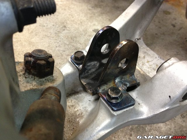

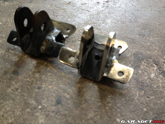

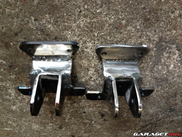

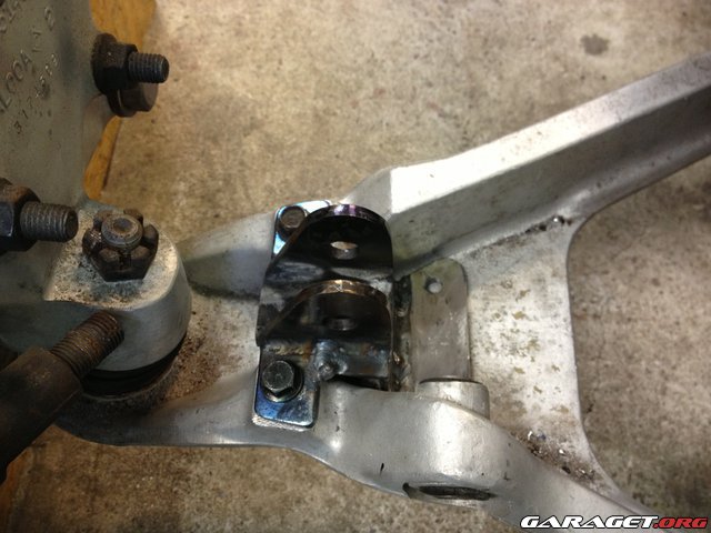

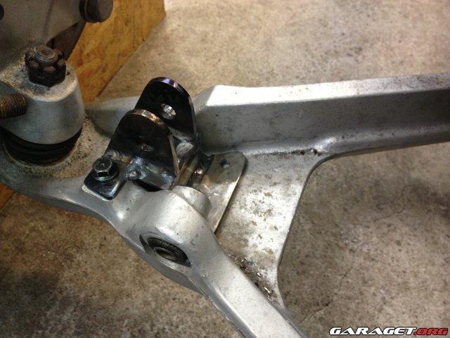

Idag gjorde jag infästningarna till nedre bärarmen (Corvette C4) färdigsvetsade för AirRide - dom skall bara slipas vid ett senare tillfälle:

3 929 Inlägg
30 september 2012
#146
TIG svetsa är en konst! Och du gör det överallt! Du kommer väl inte försöka gömma dom fina svetsarna sen hoppas jag? wink
692 Inlägg
30 september 2012
#147
Fästena är väl inte så tjusigt svetsat precis....
Skall nog ha en del synliga-fast jag inte är så glad att visa dom...jag har en kompis som jobbar med att tillverka saker i Rostfritt-när han svetsar blir man tårögd! Men som sagt-träning ger färdighet.

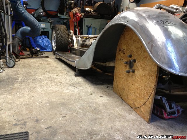

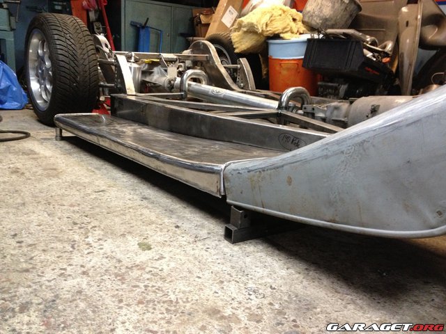

Kollade lite hur stuket blir fram....lyftbordet med sina 7cm höjd tar i ramen nu...men får flytta dom övre fästena till AirRiden en aning-har jag sagt för mig själv att bilen skall kunna ligga på backen så skall den det också!! Låg-lägre-lägst........

510 Inlägg
1 oktober 2012
#149
Bästa stöldskyddet nånsin, sänka ner ramen på backen wink
692 Inlägg
1 oktober 2012
#150
Ja...inte sant! - den skall sänkas mer..........
510 Inlägg

6 642 Inlägg
1 oktober 2012
#153
33Coupe skrev:
bilen bör ju gå att sänka så mycket så att gräset går upp på fotstegen om du parkerar på sådan på en bilträff cool
692 Inlägg
1 oktober 2012
#154
farbrorbozze skrev:
33Coupe skrev:
Japp! Får väl ta fram vinkelharryn i helgen och fortsätta... Jag har inte sänkt karossen över ramen...hm...det borde ju ge minst 10cm till.....haha
6 642 Inlägg
1 oktober 2012
#155
33Coupe skrev:
farbrorbozze skrev:
det som sätter stopp är väl att ha någorlunda profil på däcken utan att behöva bygga om skärmarna gissar jag?

Jojo-självklart. Kan ju egentligen inte kolla/bygga just den biten helt klart innan hjulen finns på plats...

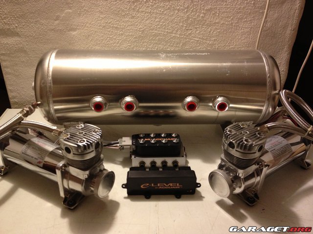

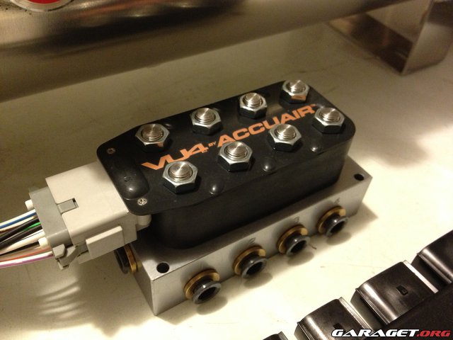

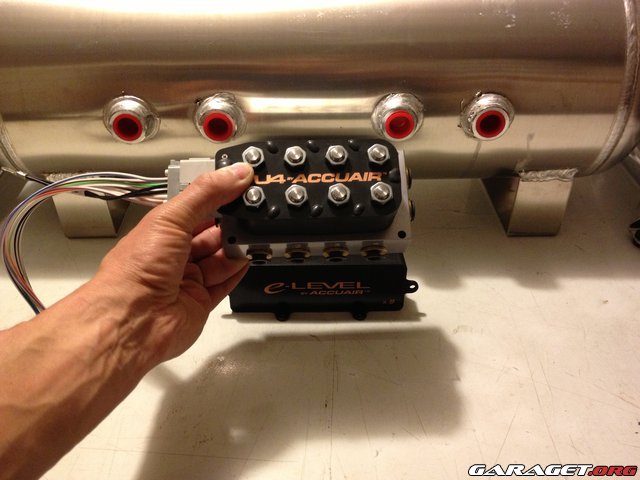

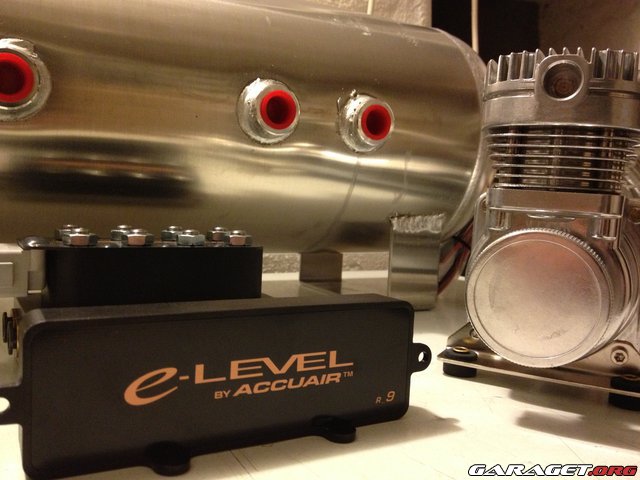

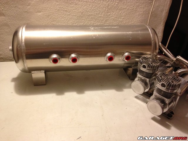

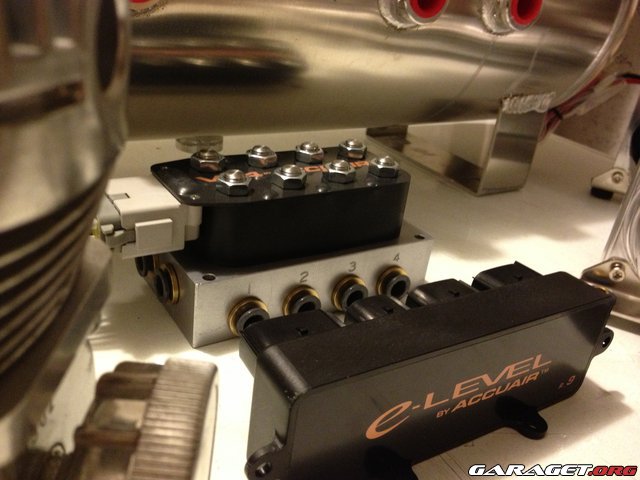

Fick hem AirRide tanken idag så nu kan man vid tillfälle göra en liten layout på en plywoodskiva - tänkte använda polerade alu eller kopparrör för dom synliga rören mellan tank o golv etc - skall visa sen vad jag menar. Tanken o kompressorerna skall högglanspoleras, men jag har lite annat som skall vara klart först........
https://www1.garaget.org/gallery/images/135/134927/134927-948624ce5511824b4e9b60c9e315f75d.jpg
https://www1.garaget.org/gallery/images/135/134927/134927-36585bb66d10f8686f8d363e5f8ad2e4.jpg
https://www1.garaget.org/gallery/images/135/134927/134927-a7e21c6dde641cd108e2fe268cf56ad2.jpg
https://www1.garaget.org/gallery/images/135/134927/134927-c38c46d924754ebcc0ea4057333ec8c2.jpg
https://www1.garaget.org/gallery/images/135/134927/134927-bb557b935c8a77cc99794e8990a10bfe.jpg
https://www1.garaget.org/gallery/images/135/134927/134927-34b8a048be893374ab38d39036b7fe5b.jpg
