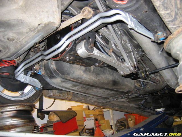

Ja, så brukar det bli när det har blivit för mycket belastning, titta i min projekttråd, eller mina projektbilder så ser du hur man löser problemet

det räcker inte att byta bussningar på din bil, för mycket som är krökt, hela bryggan är krokig, och infästningen på bakaxeln, samt förmodligen alu stagen också.

Jag har ett extra stag i sidled, bryggan har ingenting som tar upp sidokraft original

Bryggan är även förstärkt i 4 kant profil
https://www1.garaget.org/gallery/archive/125922/large/811300_yfruwf.jpg
Sen behöver man förstärka upp infästningen på bakaxeln som jag såg var krökt på din bil med, alternativt så använder man 12:9 bult och drar dom VÄLLDIGT hårt, bultarna på din bil är garanterat kraftigt krökta och lär bli svåra att få ut.
https://www1.garaget.org/gallery/archive/125922/861071_1k45y2.jpg

Det är helt bortkastade pengar anser jag, skaffa en frisk brygga och friska stag, sen knackar du till öronen på bakaxeln så det blir hyfsat rakt, sen monterar du ett sidostag, det är egentligen allt som behövs som förstärkning.
Det är hemmagjort, med ett rör och en motorkudde, infäst i domkraftfästet.
Glöm inte att dra bultarna i bakaxeln hårt!
