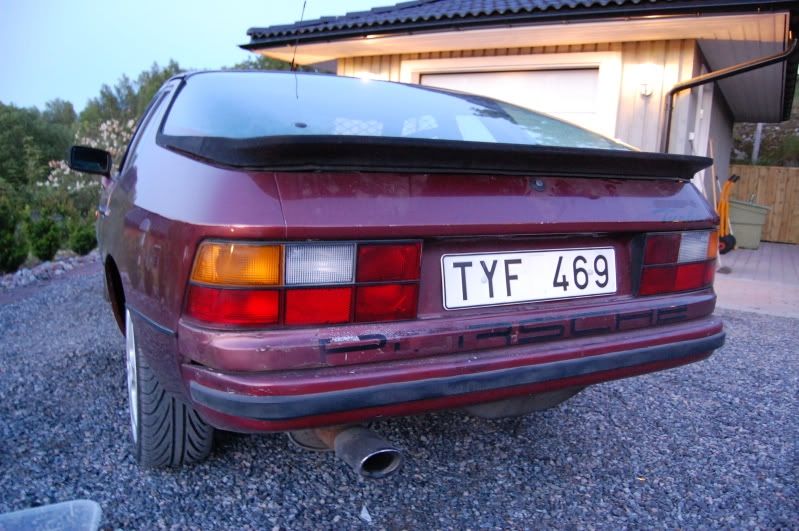

Tjooo. Såg idag att fälgarna sitter jätte långt in i hjulhusen. Skulle kunna få ut fälgarna 5cm bak på varje sida. Det skulle gör mycket med bilens väghållning och utseende. Bilen är en Porsche 924 från 1985. Fälgarna vet jag inte vad de heter. Bultcirkeln är 4/108 och bulatrna är M14x1,50. Skulle sen också vilja ha McGard hjullås (säger detpå en gång om det är så att man behöver jätte långa bultar). eller sätter man fast en distans med separata bultar och sedanfäster på fälgarna "som vanligt"?
Bästa bilden jag hittade;
http://i406.photobucket.com/albums/pp150/markuse90/DSC_1122.jpg

Som ni kan se så är fälgen långt in upptill på, men inte nedtill. Får hjulet sticka ut någon stans? Använder jag spacer så att hjulet kommer ut till skärmkanten högst upp så kommer de ju att sticka ut nedtill, är det ok?
http://i406.photobucket.com/albums/pp150/markuse90/DSC_1109.jpg

Visst får man ha det så, finns ganska många som har så (inkl undertecknad wink )
Och vad det gäller spacers, så är det ju ingen skillnad om man ökar spårvidden med spacers eller använder fälgar med lägre offset/ET eller har jag fel? hmm

16 augusti 2010
Kom o tänkta på en grej. Kan ju inte ha hjulen utanför kaross kanten, för då tar de väl i när det kommer gupp?

Ja det är klart, däcket måste ju vara innanför kanten.
Men håller du på och kör bana med bilen? Om du hivar dit spacers och grejer så kan egenskaperna i bakvagnen ändras

Har nu mätt ut att jag kan ha 18mm tjocka spacers. Det är mätt till innerkanten av skärmen. För annars så kommer ju däcken att ta i skärmen när man kör på gupp. Men har nu tänkt på om man ävens ka göra en hjulinställning med mer racing vinklar, dvs lite  negativ camber bak. Gör inte det att jag kan ha lite mer tjockare spacers eftersom hjulet hamnar lite längre in upptill?
Ska man göra hjulinställning före eller efter man sätter på spacers? Efter är väl bäst, men då har man redan köp spacers som kanske är för tunna. Så då är frågan om det blir bra att tex först köpa 18mm spacers, och sen köper en distans (även den från Manton) som är te.x 3mm och således gör spacers till 21mm.
